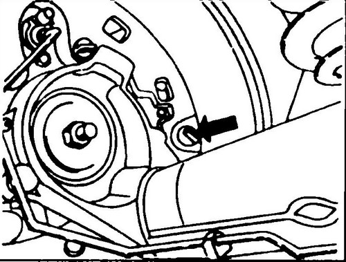

В тормозном щите сзади помещены пробки, вынув которые можно проверить толщину накладок тормозных колодок Transporter T4. На рис. 439 показано положение контрольного отверстия. Осветите через это отверстие тормозные колодки и визуально определите толщину накладок. Если она меньше 1,0 мм либо близка к этой величине, замените колодки в комплекте, то есть на обоих задних колесах.
posle udaleniya probki (sm. po strelke) mozhno opredelit tolshhinu frikcionnyx nakladok tormoznyx kolodok.jpg
posle udaleniya probki (sm. po strelke) mozhno opredelit tolshhinu frikcionnyx nakladok tormoznyx kolodok.jpg [ 72.26 KiB | Просмотров: 5010 ]
Рис. 439 После удаления пробки (см. по стрелке) можно определить толщину фрикционных накладок тормозных колодок

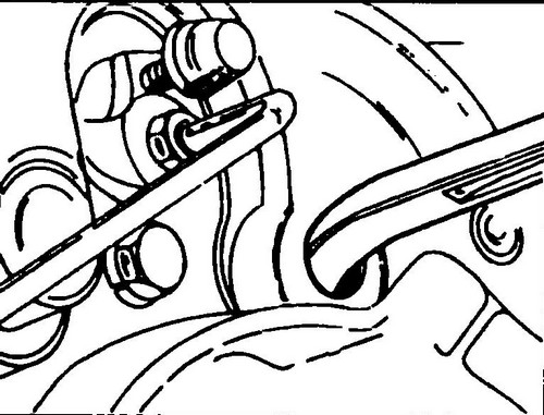

♦ Ослабьте саморегулятор тормозных колодок, так как в противном случае, барабан может зависнуть на колодках и его нельзя будет снять. Для этого вставьте отвертку в отверстие, показанное на рис. 440, и найдите за щитом тормоза (5) (см. рис. 441) зубчатое колесо регулятора (16).
zubchatoe koleso regulyatora mozhno povernut pri pomoshhi otvertki t4.jpg [ 65.19 KiB | Просмотров: 5010 ]
Рис. 440 Зубчатое колесо регулятора можно повернуть при помощи отвертки

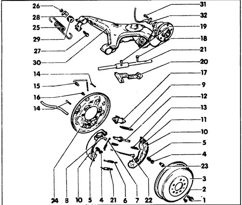

Рис. 441 Барабанный тормоз заднего колеса
1 - болт, 160 Нм, 2, 23 - винты типа “Тоrx", 3 - тормозной барабан, 4 - тарелки направляющей тормозной колодки, 5 - пружина направляющей, 6, 10 - нижние возвратные пружины, 7 - пружина кронштейна, 8 - кронштейн, 9 - верхняя возвратная пружина, 10 - тормозная колодка с фрикционной накладкой, 11 - рычаг привода ручного тормоза, 12 - планка — распорка, 13 - стяжная пружина кронштейна, 14 - направляющая колодки, 15 -тормозная трубка, 16 - болт, 20Нм, 17 - рабочий тормозной цилиндр, 18, 19 - болты, 7Нм, 20 - кронштейн троса ручного тормоза, 22 -трос ручного тормоза, 24 - щит тормоза, 25 - пружина регулятора давления, 26 - гайка, 20Нм, 27 - болт, 28 - стопорный кронштейн, 29 - втулка, 30 - рычаг подвески, 31 - болт, 10Нм, 32 - колесный датчик АБС
Поворачивая колесико в соответствующую сторону, отодвиньте тормозные колодки. Если во время поворота в одну сторону колодки блокируют тормозной барабан, значит для их отведения необходимо
повернуть колесико в противоположном направлении. С другой стороны автомобиля отодвиньте колодки тем же самым способом.

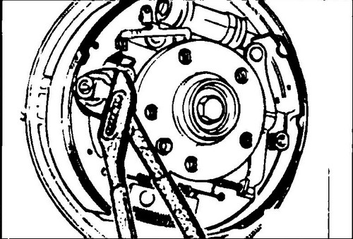

С задней стороны щита тормоза надавите пальцем направляющую колодки, а спереди захватите щипцами тарелку направляющей. Надавите тарелку, поверните и отсоедините от направляющей. Выньте направляющую тарелку и пружину. На рис. 442 показан способ захвата тарелки направляющей щипцами. Необходимо снять направляющие обеих тормозных колодок.
povorot tarelki napravlyayushhej tormoznyx kolodok t4.jpg [ 71.9 KiB | Просмотров: 5010 ]
Рис. 442 Поворот тарелки направляющей тормозных колодок

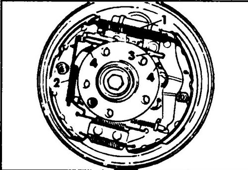

♦ Отсоедините с одной стороны пружину (1) (см. рис. 443), можно отсоединить также пружину кронштейна (2).
♦ При помощи отвертки поверните до упора зубчатое колесо регулятора так, чтобы тормозные колодки отодвинулись как можно дальше и отсоедините пружину (4) (см. рис. 443).
tormoznoj mexanizm zadnego kolesa t4.jpg [ 63.53 KiB | Просмотров: 5010 ]
Рис. 443 Тормозной механизм заднего колеса

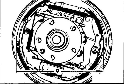

♦ Установите тормозные колодки соосно, перемещая их в одну и другую сторону.
♦ Измерьте штангенциркулем диаметр установленных колодок (размер «а» на рис. 444).
ustanovka kolodok - zadnie barabannye tormoza t4.jpg [ 69.8 KiB | Просмотров: 5010 ]
Рис. 444 Установка колодок - задние барабанные тормоза
♦ Если он больше 286 мм, отрегулируйте этот размер, вращая зубчатое колесико. Колодки рекомендуется установить так, чтобы их диаметр был на 1 мм меньше, чем внутренний диаметр тормозного барабана.

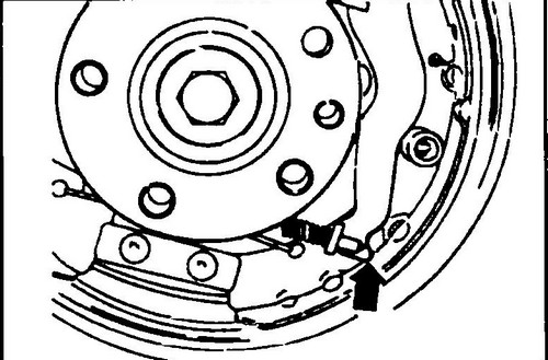

♦ Наклоните тормозную колодку вниз и отсоедините от распирающего рычага трос стояночного тормоза. Трос зафиксирован на рычаге пружиной (см. рис. 446). Во время установки троса пружину необходимо также растянуть. Особое внимание следует уделить регулятору колодок. Его необходимо разобрать, очистить и смазать. Его левая часть имеет правую резьбу, а правая часть - левую. Вилки регулятора с одной стороны несимметричны. Во время сборки надо установить регулятор так, чтобы длинный конец вилок находился со стороны тормозного щита.
mesto krepleniya trosa privoda stoyanochnogo tormoza t4.jpg [ 57.51 KiB | Просмотров: 5010 ]
Рис. 446 Место крепления троса привода стояночного тормоза
Тормозные колодки устанавливаются в обратной последовательности. Посадочные поверхности тормозных колодок к тормозному щиту, нижние концы колодок, осажденные в кронштейне, а также шарнир распирающего рычага слегка смажьте графитовой смазкой. Сначала подсоедините трос стояночного тормоза (см. рис. 446), то есть отодвиньте щипцами пружину так далеко как это возможно, осадите наконечник троса в распирающем рычаге и отпустите пружину, чтобы она зафиксировала наконечник в рычаге. Проверьте, надежно ли заблокирован трос. Наденьте на тормозные колодки возвратные пружины.
