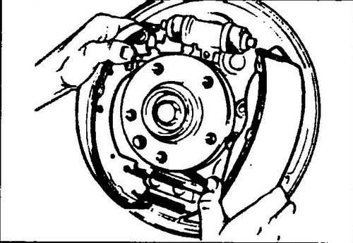

♦ Отсоедините от суппорта трос ручного тормоза Transporter T4.
♦ Выверните два болта крепления суппорта (23), придерживая при этом направляющие (24).
♦ Снимите суппорт и подвесьте его на проволоке к балке моста, чтобы не повредить тормозной шланг.
♦ Выньте тормозные колодки.
♦ Утопите поршень суппорта. Можно воспользоваться специальным приспособлением VW-3272 (см. рис. 448).
snyatie tormoznyx kolodok t4.jpg [ 57.53 KiB | Просмотров: 3630 ]
Рис. 448 Утапливание поршня в суппорт
♦ Вставьте две новые тормозные колодки.
♦ Установите суппорт и закрепите его на тормозном щите новыми болтами (23) моментом 35 Нм, одновременно придерживая направляющие пальцы.
♦ Подсоедините к корпусу суппорта трос ручного тормоза.
♦ Отрегулируйте привод ручного тормоза, как описано ниже.
