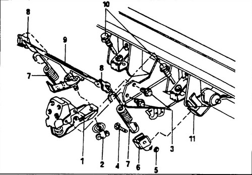

Регулятор давления тормозов прикреплен к кузову снизу автомобиля Transporter T4 и соединен при помощи двух пружин с поперечным двухплечевым рычагом регулятора.
На рис. 449 показано размещение деталей, связанных с регулятором.
Регулятор давления тормозов должен настраиваться после каждой замены рычага, а также если по какой-либо причине, например для ремонта, были сняты кронштейны для зацепа пружин (6) (см. рис. 449) без обозначения их положения относительно рычага. В этом случае необходима, по крайней мере, предварительная настройка регулятора.

Рис. 449 Регулятор давления задних тормозов
1 - регулятор давления задних тормозов, 2 - крепежная гайка, 3, 4 - болт 20 Нм, 5 - гайка, 6 -кронштейн для зацепа пружины, 7 - пружина (обратить внимание на монтажное положение), 8 -защелка, 9 - коромысло, 10 - резиновый ограничитель, 11 - продольный рычаг

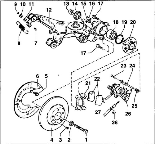

Рис. 450 Устройство заднего дискового тормоза
1 - болт, 150 Нм + 90º (только у полноприводных автомобилей), 2 - шайба, 3,16 - болт типа “Тогх", 10 Нм, 4 - тормозной диск, 5 – болт, 10Нм, 6 - тормозной щит, 7 - болт, 8 - пружина регулятора, 9 - гайка, 20 Нм, 10 - стопорная шайба, 11 - стопорная скоба, 12 - рычаг подвески, 13 - самоконтрящаяся гайка (только у полноприводных автомобилей), 200 Нм, 14 - диск, 15 - датчик частоты вращения, 17 - болт, 110Нм, 18 - подшипник ступицы колеса, 19 - стопорное кольцо, 20 - ступица колеса, 21 - скоба тормоза, 22 - тормозные колодки, 23 - болт, 35 Нм, 24 - направляющая, 25 - резиновый колпачок, 26 - тормозной суппорт, 27 - трос ручного тормоза, 28 - пружинная скоба

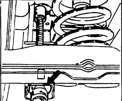

Снимите задний амортизатор как это описано в главе 7 и на его место установите резьбовой пруток с рымом, позволяющим его подвесить на болте, крепящем амортизатор сверху. Одну из втулок снятых с амортизатора, а также шайбу оденьте на резьбовой пруток так, чтобы резиновая втулка находилась между шайбой и рычагом, затем наверните гайку. На рис. 451 показано специальное приспособление.
Хотя настройка может показаться достаточно сложной, ее можно выполнить, располагая только общедоступными инструментами.
specialnoe prisposoblenie ustanovlennoe vmesto amortizatora t4.jpg [ 69.58 KiB | Просмотров: 6447 ]
Рис. 451 Специальное приспособление установленное вместо амортизатора

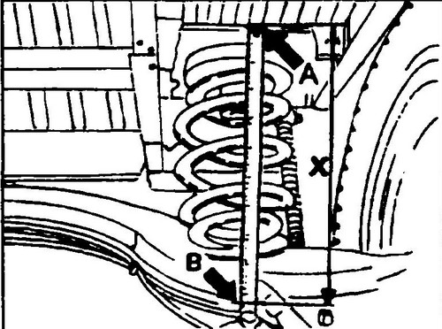

Теперь необходимо предварительно напрячь рычаг, то есть получить определенный размер («X», рис. 452) между опорной пластиной кузова (А) и верхним краем гнезда пружины (В) в продольном рычаге. Этот размер отличается в автомобилях различных групп. Его можно прочесть на наклейке, помещенной на стойке двери. Первые серии автомобилей были выпущены без этой наклейки. В таких автомобилях размер «X» устанавливается на основе цветовой маркировки пружин подвески.
izmerenie vysoty zadnej chasti avtomobilya dlya nastrojki regulyatora t4.jpg
izmerenie vysoty zadnej chasti avtomobilya dlya nastrojki regulyatora t4.jpg [ 74.75 KiB | Просмотров: 6447 ]
Рис. 452 Измерение высоты задней части автомобиля для настройки регулятора
Можно встретить пружины, обозначенные следующими цветами:
Размер «X», мм (см. рис. 453)
Зеленый 285
оранжевый 260
белый 250
фиолетовый
(лиловый) 275
Коричневый 285
голубой 240

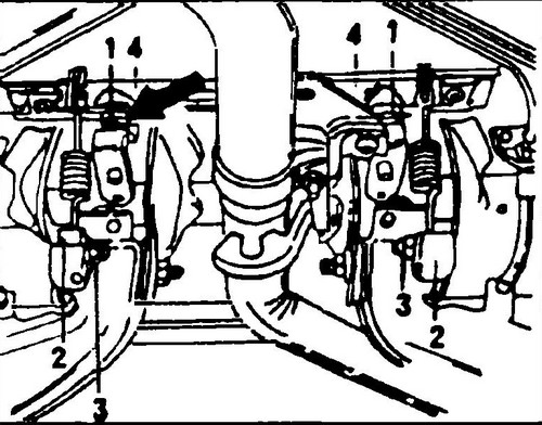

♦ Теперь установите коромысло (4) (рис. 453) или (9) (рис. 449) в горизонтальное положение. Для установки необходимо оба резиновых ограничителя 1 (рис. 453) вывернуть вверх так, чтобы они касались рычага, но не давили на него.
nastrojka regulyatora davleniya tormozov t4.jpg [ 82.27 KiB | Просмотров: 6447 ]
Рис. 453 Настройка регулятора давления тормозов
♦ Один из кронштейнов для зацепа пружин (2) передвиньте вниз так, чтобы с другой стороны образовался зазор между ограничителем (1) и коромыслом (4).
♦ Второй кронштейн крепления пружины ослабьте и потяните вниз так, чтобы коромысло снова заняло горизонтальное положение.
♦ Оба ограничителя (1) вверните полностью так, чтобы между ними и коромыслом (4) образовался как можно больший зазор.
Теперь необходимо произвести точную настройку при помощи манометров. После настройки при давлении в тормозах передних колес 50 бар (5 МПа) давление в тормозах задних колес должно составлять 20 бар (2 МПа). Так будет гарантировано то, что торможение передних колес будет сильнее задних (требование норм проектирования). Для настройки регулятора измеряется давление в правом переднем и левом заднем тормозном цилиндре. Настройка производится следующим образом:
Оба ограничителя (1, рис. 453) вверните полностью.
♦ Пометьте фломастером или клейкой лентой положение кронштейнов крепления пружин относительно рычага.
♦ Отвинтите болты (3) и передвиньте вниз кронштейн пружины (2), чтобы увеличить давление, либо вверх - чтобы его уменьшить.
♦ Перестановка кронштейна на 1 мм соответствует изменению давления приблизительно на 4 бар (0,4 МПа). Часто для настройки достаточно переставить только один кронштейн, при условии, что отстояние от горизонтального положения коромысла будет не больше 4 мм.
♦ Болт (3) затяните рекомендованным моментом затяжки.
♦ При необходимости можно отвинтить болт (3) с другой стороны и отрегулировать положение второго кронштейна крепления пружины.
