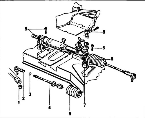

Как исполнительный узел гидроусилителя используется гидравлический цилиндр. Он закреплен с одной стороны рулевой передачи, а его поршень соединен с зубчатой рейкой рулевого механизма. В зависимости от направления движения рулевого колеса гидравлическая жидкость под давлением подводится с одной или другой стороны поршня, что существенно уменьшает усилие на рулевом колесе, необходимое для управления автомобилем. В системе гидроусилителя рулевого механизма используется та же гидравлическая жидкость, что и в автоматических коробках передач. Система имеет свой компенсационный бачок. Во время снятия пользуйтесь рис. 410 и действуйте согласно нижеприведенным указаниям. Во время работы с гидравлическими системами Transporter T4 необходимо соблюдать чистоту.
bolty krepleniya rulevogo mexanizma s gidrousilitelem t4.jpg [ 46.5 KiB | Просмотров: 4766 ]
Рис. 410 Болты крепления рулевого механизма с гидроусилителем
1 - самоконтрящаяся гайка, 40 Нм, 2 - наконечник рулевой тяги, 3 - контргайка, 55 Нм, 4 - рулевая тяга, 5 - чехол зубчатой планки, 6 - болт крепления рулевой передачи, 7 - рулевая передача, 8 - термозащитный кожух (если есть)
♦ Снимите защиту картера.
♦ Отсоедините приемную выхлопную трубу от выпускного коллектора, снимите трубу с автомобиля.
В ранних моделях над рулевой передачей был установлен термозащитный кожух. Его необходимо снимать в первую очередь. В автомобилях изготовленных позднее этот кожух не устанавливался.

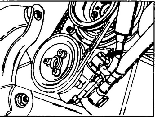

♦ Выверните из насоса гидроусилителя полый болт (см. по стрелке рис. 411) и отсоедините гидравлическую трубку. Вытекающую гидравлическую жидкость соберите в чистую емкость. В пятицилиндровом дизельном двигателе необходимо отсоединить от насоса гидроусилителя обе трубки, то есть возвратную и подающую.
polyj bolt (sm. po strelke) krepleniya gidravlicheskoj trubki nasosa gidrousilitelya - dvigatel 2,0 t4.jpg
polyj bolt (sm. po strelke) krepleniya gidravlicheskoj trubki nasosa gidrousilitelya - dvigatel 2,0 t4.jpg [ 84.67 KiB | Просмотров: 4766 ]
Полый болт (см. по стрелке) крепления гидравлической трубки насоса гидроусилителя - двигатель 2,0

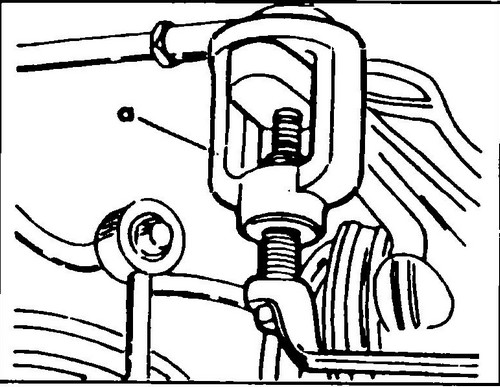

♦ С левой и правой стороны отвинтите самоконтрящиеся гайки крепления пальцев рулевых шарниров к поворотным кулакам. При помощи соответствующего съемника вытолкните пальцы шарниров из рычага поворотного кулака (см. рис. 412.).
otsoedinenie rulevogo sharnira ot rychaga povorotnogo kulaka t4.jpg [ 63.77 KiB | Просмотров: 4766 ]
Рис. 412 Отсоединение рулевого шарнира от рычага поворотного кулака

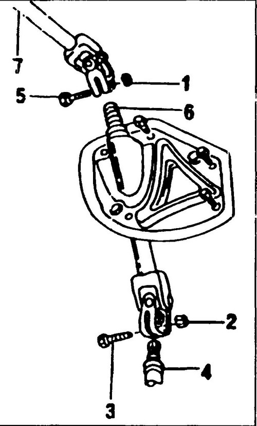

kreplenie promezhutochnogo vala k valu vedushhej shesterne rulevogo mexanizma t4.jpg
kreplenie promezhutochnogo vala k valu vedushhej shesterne rulevogo mexanizma t4.jpg [ 75 KiB | Просмотров: 4766 ]
Рис. 413 Крепление промежуточного вала к валу ведущей шестерне рулевого механизма
1,2 - самоконтрящаяся гайка, 30 Нм, 3, 5 – болты карданного шарнира, 4 - вал ведущей шестерни, 6 - нижняя часть рулевого вала, 7 - средняя часть рулевого вала

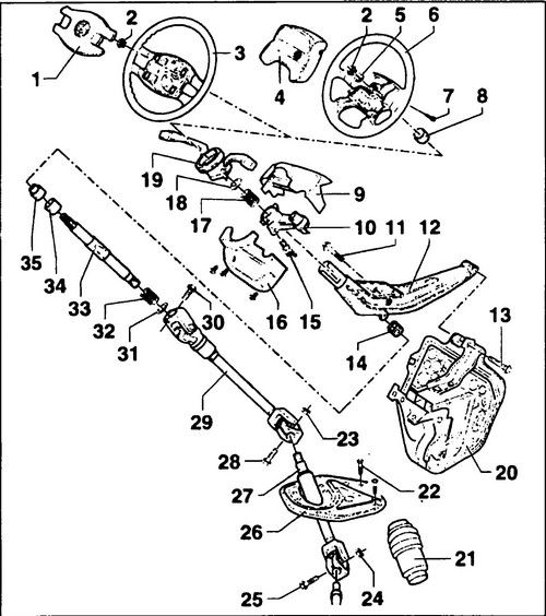

ustrojstvo rulevoj kolonki t4.jpg [ 83.1 KiB | Просмотров: 4766 ]
Рис. 414 Устройство рулевой колонки
1 - крышка, 2 - гайка рулевого вала, 70 Нм, 3 - рулевое колесо (без подушки), 4 - подушка безопасности, 5 - шайба, 6 - рулевое колесо с надувной подушкой безопасности, 7 - болт типа “Тогх", 6.5 Нм, 8 - втулка, 9 - декоративная панель верхняя, 10 - корпус замка рулевого вала, 11- болт, 50Нм, 12 - труба-кронштейн рулевой колонки, 13 - болт, 25 Нм, 14 - подшипник рулевого вала, 15 - срезной болт, 16 - декоративная панель нижняя, 17 - пружина, 18 - стопорная шайба, 19 - контактная группа звукового сигнала, 20 -опорный кронштейн кузова, 21 - корпус- чехол, 22 - болт, 20Нм, 23, 24 - самоконтрящиеся гайки, 30 Нм+90º, 25, 28 - болты, 26 - кронштейн с направляющей втулкой, 27- нижний промежуточный рулевой вал, 29 - верхний промежуточный рулевой вал, 30 - болт, 30 Нм, + 2 раза по 45º, 31 - шайба, 32 - нижняя пружина, 33 - рулевой вал, 34 - опорное кольцо, 35 - переходник
