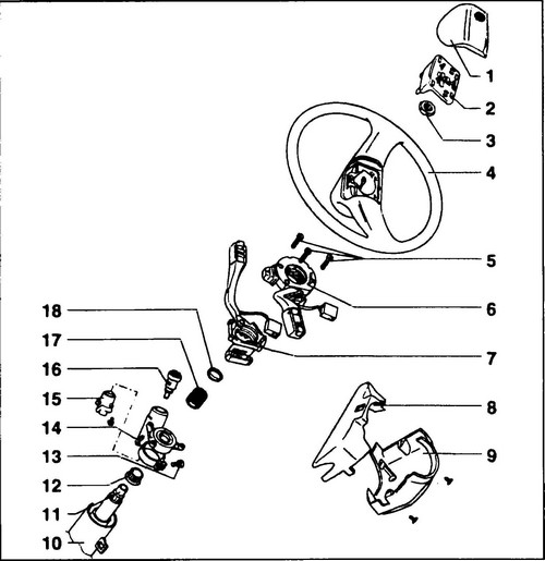

Расположение и способ крепления замка зажигания показан на рис. 421. При проведении ремонта пользуйтесь этим рисунком.
zamok zazhiganiya s protivougonnym mexanizmom na rulevoj kolonke t4.jpg [ 49.57 KiB | Просмотров: 2425 ]
Рис. 421 Замок зажигания с противоугонным механизмом на рулевой колонке
1 - крышка, 2 - контактная плата звукового сигнала, 3 - шестигранная гайка, 70 Нм, 4 - рулевое колесо, 5 - винты, 6 - переключатель левый (указателя поворота, дальнего и ближнего света, и система регулирования скорости), 7 - переключатель правый (стеклоочистителей и омывателей и режима переключения показаний дисплея), 8 - облицовка, верхняя часть, 9 - облицовка, нижняя часть, 10 - труба рулевой колонки, 11 - рулевой вал, 12 - опорное кольцо, 13 - болт крепления, 10 Нм, 14 - кронштейн замка вала рулевого колеса, 15 - замок зажигания, 16 - цилиндр замка, 17 - пружина, 18 - стопорная шайба
