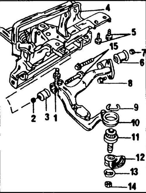

Верхние рычаги можно снять только после демонтажа балки передней подвески. Заменить верхние шарниры довольно просто. На рис. 383 показано крепление шарового шарнира к верхнему поперечному рычагу и поворотному кулаку Transporter T4. Эксцентрик (12) служит для регулировки угла наклона колеса.
ustrojstvo verxnego poperechnogo rychaga i verxnego sharovogo sharnira t4.jpg
ustrojstvo verxnego poperechnogo rychaga i verxnego sharovogo sharnira t4.jpg [ 99.11 KiB | Просмотров: 4652 ]
Рис. 383 Устройство верхнего поперечного рычага и верхнего шарового шарнира
1 - болт, 160 Нм, 2, 14 - гайка, 110 Нм, 3 - передний сайлент-блок. 4 - балка передней подвески, 5 - болт, 100 Нм, 6 -задний сайлент-блок, 7 - гайка, 100 Нм, 8 - болт, 9 - стопорное пружинное кольцо шарового шарнира, 10 - верхний поперечный рычаг, 11 - верхний шаровой шарнир, 12 - регулировочный эксцентрик, 13 - эксцентриковая шайба, 15 - болт, крепящий поперечный рычаг к балке передней подвески

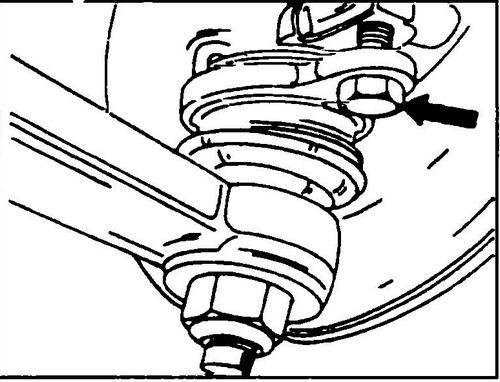

kreplenie nizhnego poperechnogo rychaga k povorotnomu kulaku. strelkoj pokazan odin iz dvux boltov t4.jpg
kreplenie nizhnego poperechnogo rychaga k povorotnomu kulaku. strelkoj pokazan odin iz dvux boltov t4.jpg [ 57.72 KiB | Просмотров: 4652 ]
Рис. 384 Крепление нижнего поперечного рычага к поворотному кулаку. Стрелкой показан один из двух болтов

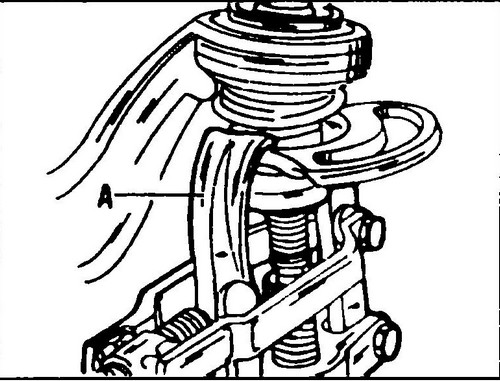

Эксцентрик блокируется болтом, ввинченным в поворотный кулак. Снизу шарового шарнира помещена эксцентриковая шайба. Для снятия шарового шарнира можно использовать различные универсальные съемники. Конструкции нескольких из них показана на рис. 385 и 386.
demontazh regulirovochnogo ekscentrika s palca sharovogo sharnira t4.jpg [ 65.07 KiB | Просмотров: 4652 ]
Рис. 385 Демонтаж регулировочного эксцентрика с пальца шарового шарнира

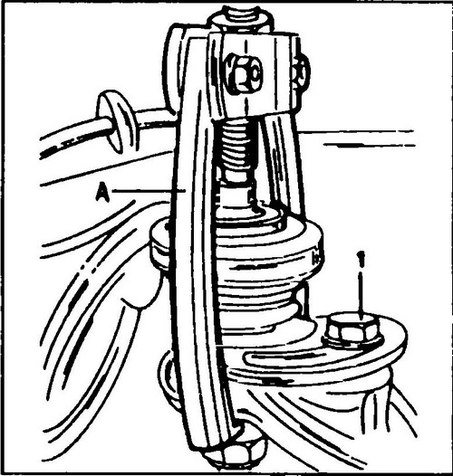

semnik (a) ispolzuemyj dlya snyatiya i ustanovki verxnego sharovogo sharnira blokiruyushhij bolt (1) zatyanite momentom 60nm t4.jpg
semnik (a) ispolzuemyj dlya snyatiya i ustanovki verxnego sharovogo sharnira blokiruyushhij bolt (1) zatyanite momentom 60nm t4.jpg [ 83.46 KiB | Просмотров: 4652 ]
Рис. 386 Съемник (а) используемый для снятия и установки верхнего шарового шарнира Блокирующий болт (1) затяните моментом 60Нм

♦ Отверните оба болта (см. рис. 384 - второй болт находится с противоположной стороны) и отсоедините от поворотного кулака шаровой шарнир вместе с нижним поперечным рычагом.
♦ Пометьте положение эксцентрика (12) (см. рис. 383) относительно поворотного кулака. Если Вы этого не сделаете, то придется в последствии регулировать наклон колеса.
♦ Отверните гайку (14) крепящую шаровой шарнир снизу. Эта гайка является самоконтрящейся и после каждого отвинчивания ее необходимо заменять.
♦ Пометьте положение эксцентриковой шайбы (13), а затем снимите ее.

♦ Снимите при помощи съемника регулировочный эксцентрик (см. рис. 385). На рисунке показан съемник типа Kukku 204-2 (А). Лапы съемника необходимо завести за эксцентрик.

♦ Съемником, показанным на рис. 386, выньте шаровой шарнир из поворотного кулака. Показанный на рисунке съемник (А) является универсальным.
На рис. 386 также виден болт (1), служащий для блокирования регулировочного эксцентрика.

♦ Регулировочный эксцентрик (12, рис. 383) установите согласно с нанесенными во время снятия метками, затяните болт (1, рис. 386) моментом 60 Нм.

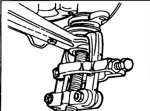

♦ Гайку шарового пальца затяните моментом 110 Нм. Каждый раз необходимо использовать новую гайку. Если во время завинчивания гайки проворачивается шаровой палец, то в этом случае необходимо зажать шарнир при помощи съемника, как показано на рис. 387.
otsoedinenie nizhnego sharovogo sharnira dlya demontazha nizhnego poperechnogo rychaga t4.jpg
otsoedinenie nizhnego sharovogo sharnira dlya demontazha nizhnego poperechnogo rychaga t4.jpg [ 53.6 KiB | Просмотров: 4652 ]
Рис. 387 Отсоединение нижнего шарового шарнира для демонтажа нижнего поперечного рычага
