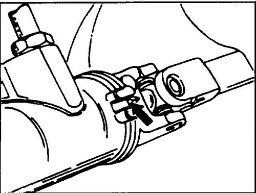

♦ Поверните рулевое колеса в одну сторону до упора и из этого положения поворачивайте в обратную сторону считая обороты до упора.
♦ Поверните рулевое колесо на половину подсчитанных оборотов. Проверьте на ведущей шестерне рулевого механизма, находится ли выступ резиновой шайбы напротив метки (паза) на корпусе рулевой передачи. При необходимости доверните рулевое колесо. Теперь можно приступать к измерению схождения.

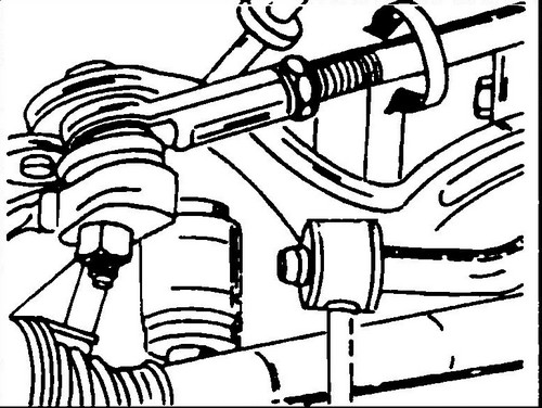

♦ Для регулировки схождения ослабьте контргайки на обеих рулевых тягах и с помощью щипцов одинаково поверните обе тяги в одном и том же направлении вперед или назад (см. рис. 397) Если оба рычага будут повернуты одинаково, то рулевое колесо будет находиться в среднем положении во время езды прямо.
rulevoj mexanizm ustanovlen v srednee polozhenie esli vystup rezinovyj shajby ustanovitsya naprotiv metki na korpuse rulevoj peredachi (sm. po strelke) t4.jpg
rulevoj mexanizm ustanovlen v srednee polozhenie esli vystup rezinovyj shajby ustanovitsya naprotiv metki na korpuse rulevoj peredachi (sm. po strelke) t4.jpg [ 47.05 KiB | Просмотров: 4462 ]
Рис. 396 Рулевой механизм установлен в среднее положение если выступ резиновый шайбы установится напротив метки на корпусе рулевой передачи (см. по стрелке)
izmenenie dlinny rulevoj tyagi t4.jpg [ 71.3 KiB | Просмотров: 4462 ]
Рис. 397 Изменение длинны рулевой тяги
♦ Временно затяните контргайки рулевых тяг и проверьте схождение передних колес. Если оно соответствует норме, затяните контргайки моментом 55 Нм.
