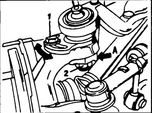

Как уже упоминалось ранее, угол наклона колеса проверяется у верхнего поперечного рычага Транспортер Т4.
♦ Ослабьте болт блокирующий регулировочный эксцентрик (1, рис. 398), а снизу шарового шарнира ослабьте гайку (2).
elementy dlya regulirovki ugla naklona kolesa t4.jpg [ 77.52 KiB | Просмотров: 4608 ]
Рис. 398 Элементы для регулировки угла наклона колеса
А - эксцентриковая шайба, 1 - блокирующий болт, 2 - гайка шарового пальца
♦ Показанную стрелкой (А) эксцентриковою шайбу поверните так, чтобы получить требуемый наклон колеса. Правильный наклон можно получить только методом: измерение, регулировка, измерение и т.д. до получения необходимого результата.
♦ Болт (1) затяните моментом 55 Нм, а гайку - моментом 110 Нм.
Разница в наклоне колес с двух сторон не может быть больше 30º.
