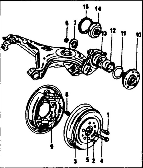

♦ Снимите тормозной барабан, как описано в главе 9, а затем тормозной щит (5) (рис. 406). Тяга стояночного тормоза не требует отсоединения, но необходимо отсоединить тормозной шланг.
ustrojstvo stupicy kolesa t4.jpg [ 76.86 KiB | Просмотров: 4363 ]
Рис. 406 Устройство ступицы колеса
1 - болт, крепящий колесо 160 Нм, 2, 8 - болты типа “Топ", 3 - тормозной барабан, 4 - болт, 5 - шайба, 6 - самоконтрящаяся гайка, 200 Нм, 7 - диск 9 - щит тормоза, 10 - ступица колеса,
11 - стопорное пружинное кольцо, 12 - подшипник колеса, 13 - продольный рычаг, 14 -прижимной диск ( в автомобилях с АВS), 15 - зубцовое кольцо датчика частоты вращения (для системы АБС)
