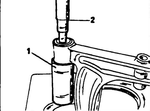

Резинометаллические втулки (сайлентблоки Транспортер Т4) в обоих опорах поперечного рычага можно заменить только при помощи пресса (см. рис. 390).
ustanovka i snyatie sajlentbloka vtulki poperechnogo rychaga t4.jpg [ 40.86 KiB | Просмотров: 6569 ]
Рис. 390 Установка и снятие сайлентблока втулки поперечного рычага
Во время замены следуйте рекомендациям, касающихся также замены заднего сайлентблока Т4.
♦ Положите нижний поперечный рычаг передним сайлент-блоком на обрезок трубы и стержнем (2) соответствующего диаметра вытолкните сайлент-блок из отверстия рычага. Сайлент-блок выпадет внутрь подставленной трубы.

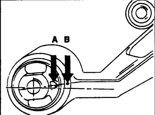

pravilnoe polozhenie zadnej rezinometallicheskoj vtulki. vyborka (a) i metka (v) dolzhny lezhat drug naprotiv druga t4.jpg
pravilnoe polozhenie zadnej rezinometallicheskoj vtulki. vyborka (a) i metka (v) dolzhny lezhat drug naprotiv druga t4.jpg [ 44.74 KiB | Просмотров: 6569 ]
Рис. 391 Правильное положение задней резинометаллической втулки. Выборка (А) и метка (В) должны лежать друг напротив друга

Во время замены резинометаллической втулки в заднем рычаге необходимо дополнительно сохранить положенные угловое положение. Для этого следует поступать следующим образом:
♦ Перед удалением старой втулки сделайте керном метку на рычаге напротив «острия» выборки втулки (см. рис. 391). «Острие» втулки должно быть на линии выходящей из оси отверстия на втулке и отклоненной вверх на 11º. Угловое положение втулки с двух сторон одинаково.

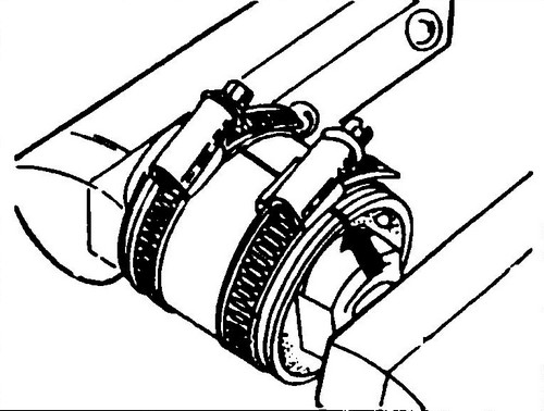

♦ Установите поперечный рычаг на прессе как показано на рис. 390 и вытолкните втулки. Новый сайлентблок Т4 необходимо сначала предварительно обжать, так как в свободном состоянии он имеет больший диаметр, чем диаметр отверстия. Для этого установите на обоих концах сайлентблока Т4 зажимные хомуты и сжимайте их до тех пор, пока обе наружные половинки втулки не соприкоснуться (см. рис. 392).
ustanovka v uxo rychaga rezinometallicheskoj vtulki t4.jpg [ 50.34 KiB | Просмотров: 6569 ]
Рис. 392 Установка в ухо рычага резинометаллической втулки
♦ Сжатый сайлент-блок вставьте в ухо поперечного рычага. Эту установку тоже необходимо выполнять очень аккуратно. Втулка должна быть установлена так, чтобы расстояние между внутренними поверхностями переднего и заднего сайлентблока Транспортер Т4 должно составлять 371 ± 1,0 мм. Это можно получить только постепенно утапливая втулку и многократно измеряя указанное расстояние.
Правильно установленная втулка слегка выступает с противоположной стороны. Следует обязательно проследить, чтобы после установки выборка во втулке находилась напротив метки, выполненной керном на ухе поперечного рычага.
Втулку следует соответственно сориентировать еще до начала установки. Зажимные хомуты, надетые на сайлент-блоки, снимутся сами (соскользнут) во время запрессовки. По окончании проверьте, находится ли выборка (А) (см. рис. 391) напротив метки, сделанной керном (В).
