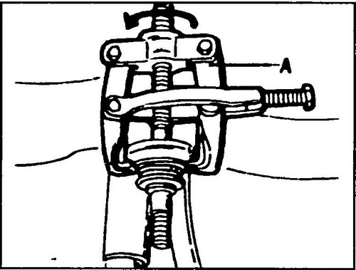

♦ При помощи съемника, показанного на рис. 387, вытолкните шаровой шарнир из нижнего поперечного рычага.
♦ Установите новый шаровой шарнир и запрессуйте его в поперечный рычаг также при помощи съемника. Однако, в этом случае лапы съемника надо завести за пластину, крепящую шарнир к поворотному кулаку. Шарнир можно также осторожно забить в отверстие, а затем установить в соответствующее положение при помощи гайки шарнира.
fiksaciya palca sharovogo sharnira vo vremya zatyagivaniya gajki t4.jpg [ 44.43 KiB | Просмотров: 4715 ]
Рис. 388 Фиксация пальца шарового шарнира во время затягивания гайки
