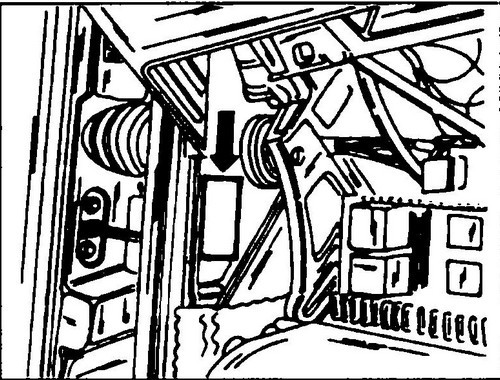

Автомобили VW Т4 изготавливаются в разных исполнениях и во многих случаях имеют различные высоты (дорожный просвет) передней части. Чтобы определить по таблице 8 необходимую величину просвета необходимо знать к какой из четырех групп относится данный автомобиль. Группа автомобиля приводится на наклейке, показанной на рис. 381. Она помещена на стойке двери на одном уровне с коробкой предохранителей и реле. Отсутствие наклейки говорит о том, что автомобиль относится к первой группе. Приступая к регулировке высоты передней части автомобиля и выяснив к какой группе относится данный автомобиль, найдите в таблице регулировочных данных необходимое значение высоты. Измерения выполняются на ненагруженном автомобиле на ровной площадке.
naklejka na stojke (sm. po strelke) s nomerom uslovnoj gruppy avtomobilya t4.jpg
naklejka na stojke (sm. po strelke) s nomerom uslovnoj gruppy avtomobilya t4.jpg [ 94.77 KiB | Просмотров: 7033 ]
Рис. 381 Наклейка на стойке (см. по стрелке) с номером условной группы автомобиля

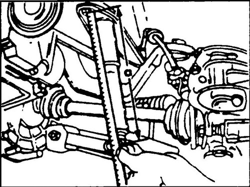

izmerenie vysoty avtomobilya. razmer «a» izmeryaetsya mezhdu golovkoj bolta, krepyashhego kronshtejn amortizatora i osyu bolta, krepyashhego sam amortizator snizu t4.jpg
izmerenie vysoty avtomobilya. razmer «a» izmeryaetsya mezhdu golovkoj bolta, krepyashhego kronshtejn amortizatora i osyu bolta, krepyashhego sam amortizator snizu t4.jpg [ 84.84 KiB | Просмотров: 7033 ]
Рис. 382 Измерение высоты автомобиля. Размер «а» измеряется между головкой болта, крепящего кронштейн амортизатора и осью болта, крепящего сам амортизатор снизу
Измерение высоты передней части показано на рис. 382. Это - расстояние между головкой болта верхнего кронштейна амортизатора и осью нижнего болта амортизатора. Следует измерить высоту с обеих сторон автомобиля. Регулировка проводится вращением по резьбе гайки. Требуемая высота может быть получена исключительно методом подбора. После каждой регулировки необходимо сильно покачать переднюю часть автомобиля для того, чтобы торсион занял новое положение.
