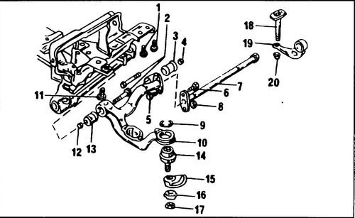

Крепление торсиона к верхнему рычагу показано на рис. 379.
verxnij poperechnyj rychag i torsion t4.jpg [ 38.35 KiB | Просмотров: 9810 ]
Рис. 379 Верхний поперечный рычаг и торсион
1, 2 - болт, 100 Нм, 3 - сайлент-блок заднего подшипника рычага, 4, 20 - гайка, 5 - болт М14; 6, 11 - болт, 160 Нм, 7 - торсион, 8 - гайка, 160 Нм, 9 - стопорное кольцо, 10 - верхний поперечный рычаг, 12, 17 - гайка, 110 Нм, 13 - сайлент-блок передней опоры поперечного рычага, 14 - верхний шаровой шарнир, 15 - эксцентрик регулировки угла наклона колеса, 16 - эксцентриковая шайба, 18 - болт регулировки высоты автомобиля, 19 - рычаг торсионной рессоры

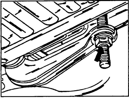

С соответствующей стороны найдите рычаг торсиона Фольксваген Т4 (19). Снизу от этого рычага находится гайка (20), которая навинчена на регулировочный болт (18). Этот болт регулирует высоту соответствующей стороны передней части кузова и поэтому необходимо пометить положение гайки в месте, показанном на рис. 380. Измерьте величину выступания болта из гайки, после этого гайку можно отвинчивать.
markirovka polozheniya gajki t4.jpg [ 75.96 KiB | Просмотров: 9810 ]
Рис. 380 Маркировка положения гайки
