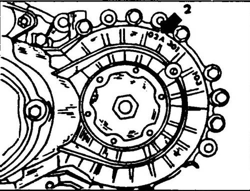

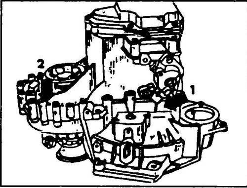

В автомобилях VW T4 используются четырех- и пятиступенчатые коробки передач. Коробка передач, привод передней оси и дифференциал помещены в общий корпус. Поэтому невозможно отремонтировать какой-нибудь из этих узлов отдельно, не вмешиваясь в работу других узлов. Номер коробки передач зависит от типа двигателя и исполнения автомобиля, для которого данная коробка передач предназначена. Номер коробки передач выбит в месте (1) (см. по стрелке рис. 330). Тип коробки передач выбит в месте (2) (см. рис. 330). Если посмотреть сбоку, он виден в месте показанном стрелкой на рис. 331.
nomer (1) i kod (2) mexanicheskoj transmissii transporter t4.jpg [ 41.82 KiB | Просмотров: 6763 ]
Рис. 330 Номер (1) и код (2) механической трансмиссии Транспортер Т4
kod transmissii t4 (vid sboku).jpg [ 54.94 KiB | Просмотров: 6763 ]
Рис. 331 Код трансмиссии Т4 (вид сбоку)
