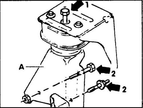

♦ Кронштейн подшипника (А, рис. 340) коробки передач отсоедините от резинометаллической опоры на кузове (1), затем от коробки передач (2).
levaya opora silovogo agregata.jpg [ 28.54 KiB | Просмотров: 3165 ]
Рис. 340 Левая опора силового агрегата

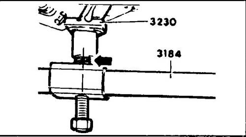

Для установки болта крепления левой опоры силового агрегата к кузову, необходимо совместить посадочные отверстия опоры двигателя и коробки передач (см. рис. 340). Приспособление VW 3184 снимайте после окончательной затяжки болтов крепления опоры.

♦ Затяните болты крепления кронштейна подшипника на коробке передач и на резино-металлической опоре моментом 65 Нм.

♦ Снимите приспособление VW 3184.
♦ Отсоедините опору двигателя VW 3230.

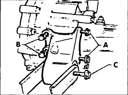

С августа 1992 г устанавливается другая задняя опора коробки передач (см. рис. 345, 367, 369): Болты (А, рис. 341) увеличены с 10 мм до 12 мм. Старые болты М 10 крепления опоры коробки на кронштейне навесных агрегатов заменены болтами М16 (С). Новую заднюю опору коробки в старые машины устанавливать нельзя.

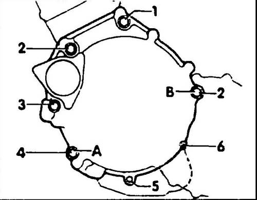

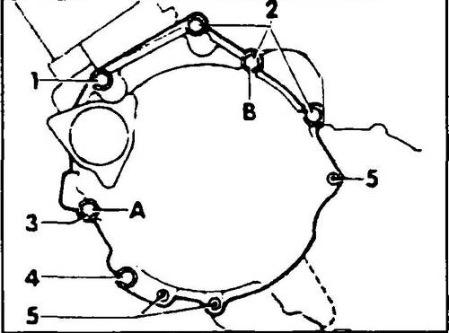

sxema krepleniya korobki peredach - 4-cilindrovyj dvigatel.jpg [ 23.7 KiB | Просмотров: 3165 ]
Рис. 341 Схема крепления коробки передач - 4-цилиндровый двигатель
1 - Винт М12х130, 80 Нм, 2 - винты М12х60, 80 Нм, 3 - винт М12х100, 80 Нм, 5 - винт М8х32, 25 Нм, 6 – винт М8х12, 25 Нм, А и В-направляющие втулки

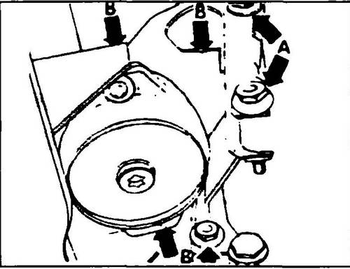

Модели выпуска с августа 1992 г: Установите заднюю опору силового агрегата без напряжений. Болты (А, рис. 345) затяните моментом 100 Нм, винты (В) моментом 40 Нм, винт (С) моментом 270 Нм.
ustanovka zadnej opory silovogo agregata — modeli vypuska posle avgusta 1992.jpg
ustanovka zadnej opory silovogo agregata — modeli vypuska posle avgusta 1992.jpg [ 33.45 KiB | Просмотров: 3165 ]
Рис. 345 Установка задней опоры силового агрегата — модели выпуска после августа 1992

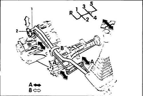

Рис. 346 Привод переключения коробки передач
1 - Рычаг переключения коробки передач, 2 - шарнир рычага выбора передачи А - тяга переключения, В - рычаг выбора передачи

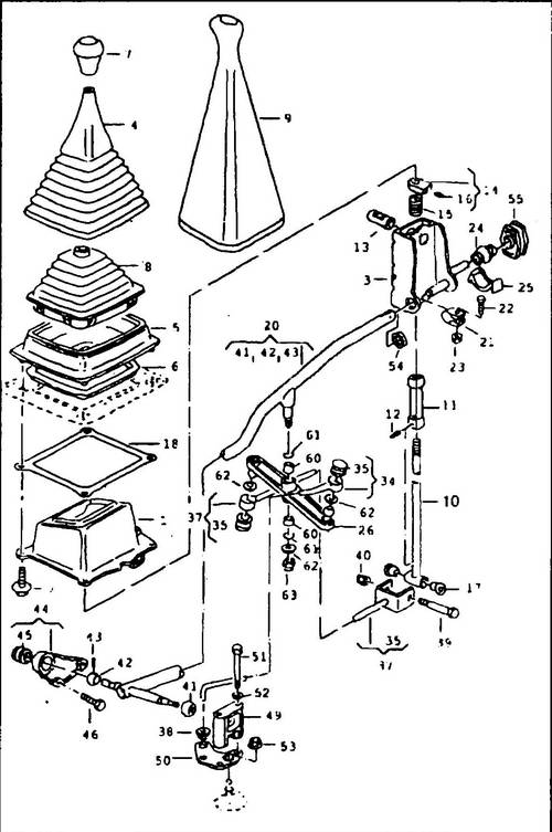

mexanizm upravleniya korobkoj peredach - mexanicheskaya transmissiya.jpg [ 61.85 KiB | Просмотров: 3165 ]
Рис. 347 Механизм управления коробкой передач - механическая трансмиссия
1 - корпус, 2 - винт, 10 Нм, 3 - чехол, 4 - гофрированный чехол, 5 - рамка, 6 - прокладка рамки, 7 - ручка , 8 - чехол, 9 - пыльник, 10 - рычаг переключения, 11 - направляющая втулка, 12 - стопорный штифт, 13 - опорный палец, 14 - упор, 15 - нажимная пружина, 16 - резьбовой штифт, 17 - опорная втулка, 18 - прокладка кузова, 19 - , 20 - тяга в сборе, 21 - хомут, 22 - винт, 23 - гайка, 24 - втулка, 25 - вкладыш втулки, 26 - коромысло, 34 - шарнир рычага селектора, 35 - втулка шарнира, 37 - тяга включения заднего хода, 38 - втулка, 39 - болт-ось, 40 - самоконтрящаяся гайка М6, 41, 42 - шаровый шарнир, 43 - штифт, 44 - кронштейн, 45 - втулка, 46 - винт, 49 - опора, 50 - рычаг переключения, 51 - болт М6х62, 53, 63 - гайки М8, 60 – втулка, 61 - уплотнительное кольцо, 62 - уплотнительная прокладка
