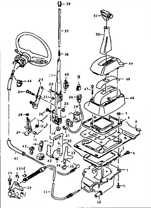

При включении передачи движение выбора передается от рычага селектора в кабине через тросовый привод на рычаг автоматической трансмиссии (см. рис. 348).
privod pereklyucheniya peredach - avtomaticheskaya transmissiya.jpg [ 64.08 KiB | Просмотров: 2443 ]
Рис. 348 Привод переключения передач - автоматическая трансмиссия
1 - кронштейн крепления механизма, 2 - прокладка, 3 - закрывающая панель, 4 - накладка, 5 - болт М6х25, 6 - болт М8х12, 7 - гайка, 8 - панель кронштейна лампы подсветки, 9 - втулка, 10 - втулка, 11 - трос переключения, 12, 13 - пружинные скобы, 14 - кронштейн, 15 - болт М6х15, 17 - рычаг селектора, 18 - самостопорящаяся гайка М8, 19 - кнопка блокиратора стартера, 20 - болт М4х6, 21 - направляющая, 22 - болт, 23 - рычаг, 24 - ось-болт, 25 - гайка Ml0, 26 - жгут проводки блока управления трансмиссии, 27 - скобка, 28 - уплотнительное кольцо, 29 - рычаг переключения, 30, 39 - втулки, 31, 34, 38 - пружины, 32 - кронштейн, 33 - рычаг, 35 - опора, 36 - планка, 37 - толкатель, 40 - выключатель поз. 19, 41 - трос переключения, 42 - хомут, 43, 46 - чехлы, 44 - скоба, 47 - болт М4х35, 48 - щиток, 49 - декоративная крышка, 50 - чехол, 51 - рукоятка
