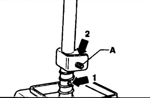

♦ Установите рычаг селектора в нейтральное положение, затяните стояночный тормоз.
♦ Ослабьте хомут (см. по стрелке рис. 349). Тяга выбора кронштейна переключения должна свободно перемещаться по направляющему штифту кронштейна 7.
regulirovochnyj xomut.jpg [ 29.44 KiB | Просмотров: 9806 ]
Рис. 349 Регулировочный хомут

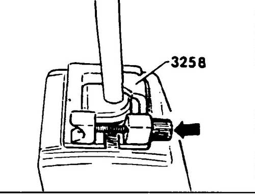

ustanovka shablona.jpg [ 21.04 KiB | Просмотров: 9806 ]
Рис. 350 Установка шаблона

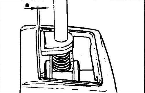

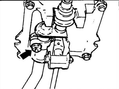

♦ Выровняйте (см. рис. 351) плоскую поверхность упора (14, рис. 347) - она должна быть параллельна краю рамки (5, рис. 347). Винт крепления упора должен при этом войти в отверстие рычага (см. рис. 352).
proverka zazora.jpg [ 23.56 KiB | Просмотров: 9806 ]
Рис. 351 Проверка зазора
otverstie stopornogo vinta krepleniya upora.jpg [ 14.17 KiB | Просмотров: 9806 ]
Рис. 352 Отверстие стопорного винта крепления упора:

♦ Установите в отверстие корпуса кулисы шаблон и зафиксируйте его винтом (см. рис. 350).
♦ Расположите без напряжения тягу выбора на штифте кронштейна переключения (коробка в нейтральном положении) и затянув хомут моментом 20 Нм, зафиксируйте сборку. На этом регулировка закончена.
♦ Потянув рычаг переключения назад, ослабьте винт и удалите шаблон.

— выберите зазор в приводе переключения, для чего рычаг переключения прижмите влево при включенной первой передаче с небольшим усилием.
— расстояние от упора рычага переключения до упора корпуса кулисы в этом положении должно составлять а=1,3-2,3 мм (рис. 351)
— если расстояние превышает это значение выключите передачу и повторите регулировку привода.
