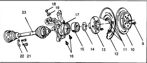

ustrojstvo stupicy perednego kolesa t4.jpg [ 33.09 KiB | Просмотров: 8389 ]
Рис. 370. Устройство ступицы переднего колеса
9 - винт крепления диска, 10 - тормозной диск, 11 - винты, 5 Нм, 12 - тормозной шит, 13 - ступица колеса, 14 - стопорное кольцо, 5 - подшипник ступицы колеса, 16 - болты, 55Нм, М10х20, 17 - корпус ступицы колеса, 18 - болт, 60Нм, Ml2x1.5x22, 19 - шайба, 20 - болт крепления ступицы, 280Нм, 21 - болты крепления ШРУС, 70Нм, 22 - подкладная пластина, 23 – полуось Т4
