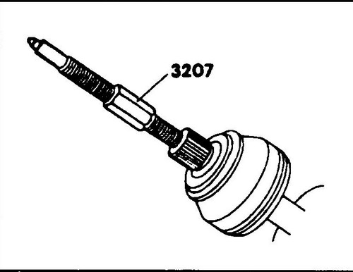

♦ Спрессуйте наружный ШРУС с вала полуоси. Для этого в торец вала шарнира до упора в полуось вверните болт с длинной резьбой М16 или съемник 3207 (см. рис. 372).

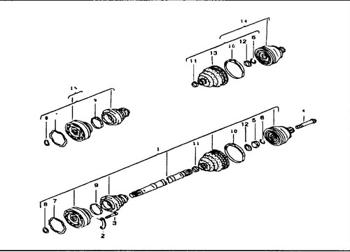

♦ Соберите на вал детали поз (5), (12) согласно рис. 371.

Рис. 371 Устройство полуоси привода
1 - полуось в сборе, 2 - подкладная пластина, 3 - болт крепления, 70Нм, 4 - болт крепления ступицы, 5 - распорное кольцо, 6, 8 - стопорное кольцо, 7 - прокладка, 9, 10, 11 - хомуты, 12 - шайба, 13 - чехол, 14 - наружный ШРУС, 15 - внутренний ШРУС

Рис. 372 Демонтаж ШРУС полуоси.
