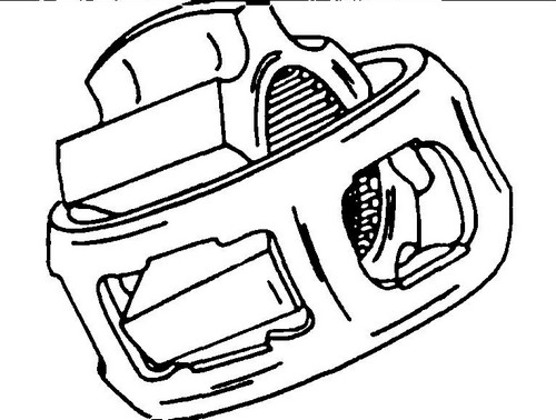

♦ Пометьте положение внутренней ступицы относительно сепаратора и наружного кольца.
♦ Закрепите наружное кольцо в тисках и поверните ступицу вместе с сепаратором как показано на рис. 375.
♦ Выньте по очереди шарики. Шарики каждого шарнира относятся к определенной селекционной группе и их нельзя менять с шариками другого шарнира ШРУС Фольксваген Транспортер Т4.

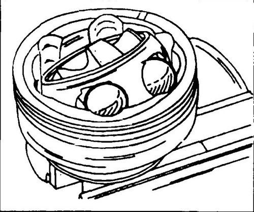

♦ Наклоните сепаратор, как показано на рис. 373 и поверните так, чтобы два прямоугольных окна установились бы на краях наружного кольца. В этом положении можно вынуть сепаратор вместе со ступицей.
ustanovka separatora v polozhenie dlya snyatiya t4.jpg [ 75.07 KiB | Просмотров: 2342 ]
Рис. 373 Установка сепаратора в положение для снятия

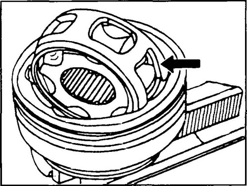

snyatie stupicy iz separatora t4.jpg [ 52.72 KiB | Просмотров: 2342 ]
Рис. 374 Снятие ступицы из сепаратора
♦ Ступицу поверните в сепараторе так, чтобы один из ее сегментов мог войти в прямоугольное окно и выньте ступицу из сепаратора (см. рис. 374).
Квадратное окно должно находиться в месте, указанном стрелкой.
♦ С противоположных сторон вложите шарики, обратив внимание на то, чтобы они попали в первоначальное положение относительно сепаратора и наружного кольца.
demontazh separatora shrus t4.jpg [ 77.57 KiB | Просмотров: 2342 ]
Рис. 375 Демонтаж сепаратора ШРУС Т4
