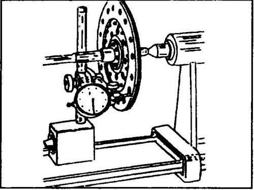

♦ Для измерения бокового биения ведомого диска сцепления наденьте его на соответствующий стержень или старый первичный вал и закрепите вал в центрах токарного станка.
♦ Установите индикатор с соответствующей подставкой рядом с ведомым диском, наконечник индикатора приставьте к боковой поверхности рядом с наружным периметром диска (см. рис. 320). Медленно поверните диск сцепления и снимите показания индикатора.

Рис. 320 Проверка бокового биения ведомого диска сцепления Фольксваген Т4 при его ремонте
♦ Если измеренная величина больше 0.4 мм, диск считается непригодным к дальнейшему использованию. Ведомый диск можно попытаться аккуратно выпрямить щипцами, но рекомендуется его все таки заменить.

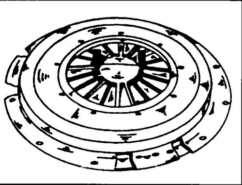

♦ Проверьте износ внутренних концов тарельчатой пружины. В случае обнаружения сильного износа (см. по стрелке рис. 321) необходимо заменить корзину сцепления в сборе.

Рис. 321 Проверка износа внутренних концов тарельчатой пружины (см. по стрелке) при ремонте сцепления Т4
Высота внутренних концов тарельчатой пружины должны находиться в пределах 0.5 мм. Сильно отогнутые концы можно подогнуть. Обычно для этого используется специальное приспособление или полоска с прорезанным пазом типа ключа для разводки пил.

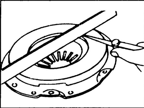

♦ Положите линейку на поверхность нажимного диска, как это показано на рис. 322 и измерьте щупом зазор между линейкой и поверхностью нажимного диска. Если полученная величина (износ) больше 0.3 мм, необходимо заменить корзину сцепления в сборе при осуществлении ремонта сцепления Т4.

Рис. 322 Проверка рабочей поверхности нажимного диска
