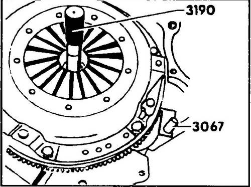

Корзина сцепления Транспортер Т4 устанавливается в обратной последовательности. Во время установки сцепления необходимо строго придерживаться нижеприведенных рекомендаций:
Если Вы устанавливаете старую корзину сцепления, необходимо совместить метки, нанесенные керном перед демонтажем, в противном случае пара маховик/сцепление не будут сбалансированы. Новую корзину можно устанавливать в произвольном положении.
Для того, чтобы установить ведомый диск сцепления соосно с первичным валом трансмиссии, используйте центрующий стержень. Он должен иметь шлицевую поверхность, соответствующую лицевой поверхности ведомого диска сцепления и шейку с диаметром отверстия подшипника первичного вала. Для этой цели удобно использовать старый первичный вал (см. рис. 323).
centrirovanie vedomogo diska scepleniya pri pomoshhi specialnogo sterzhnya.jpg
centrirovanie vedomogo diska scepleniya pri pomoshhi specialnogo sterzhnya.jpg [ 40.43 KiB | Просмотров: 4687 ]
Рис. 323 Центрирование ведомого диска сцепления при помощи специального стержня
♦ Затяните равномерно и крест-накрест болты сцепления моментом 25 Нм. Маховик во время затяжки болтов корзины сцепления т4 должен быть заблокирован.
