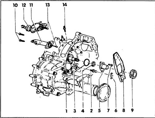

Основными узлами гидравлического привода выключения сцепления являются главный и рабочий цилиндры сцепления Транспортер Т4. Главный цилиндр закреплен болтами к кронштейну педалей и приводится в действие толкателем педали сцепления. Рабочий цилиндр закреплен болтами к верхней части корпуса сцепления. Крепление главного и рабочего цилиндров показано на рис. 325. Во время снятия и установки цилиндров необходимо придерживаться следующих рекомендаций.
ustrojstvo privoda vyklyucheniya scepleniya.jpg [ 32.69 KiB | Просмотров: 8399 ]
Рис. 325 Устройство гидравлического привода сцепления
1 - компенсационный бачок (тормозной жидкости), 2 - тормозной шланг, 3 - вакуумный усилитель тормозов, 4 - кронштейн, 5 - главный цилиндр, 6 - гайка, 7 Нм, 8, 15 - накидные гайки, 15 Нм, 9 - гидравлическая трубка, 10, 11 - шайба, 12 - втулка, 13 - кронштейн, 14 - гидравлический шланг, 16 - рабочий цилиндр, 17, 18 - болт, 25 Нм, 19 - штуцер прокачки главного цилиндра сцепления, 20 - штуцер прокачки рабочего цилиндра, 21 - пыльник, 22 - коробка передач
